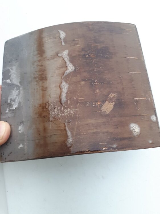

злой777 Опубликовано 4 Сентября, 2020 в 16:16 Поделиться Опубликовано 4 Сентября, 2020 в 16:16 Мой первый опыт в электрохимии Пластина титан 10/11 см. Р-р тиосульфатный... 0.5А при 3.5-4 В В растворе много чего полезного Что могло выпасть при таком токе? Ссылка на комментарий
mirs Опубликовано 5 Сентября, 2020 в 05:56 Поделиться Опубликовано 5 Сентября, 2020 в 05:56 (изменено) В 04.09.2020 в 16:16, злой777 сказал: Что могло выпасть при таком токе? Показать Первым садится золото, если оно есть. Но на фото - не золото. Ерундой не занимайтесь, бросьте цинка в порошке. Изменено 5 Сентября, 2020 в 05:58 пользователем mirs Ссылка на комментарий
злой777 Опубликовано 5 Сентября, 2020 в 07:14 Автор Поделиться Опубликовано 5 Сентября, 2020 в 07:14 В 05.09.2020 в 05:56, mirs сказал: Первым садится золото, если оно есть. Но на фото - не золото. Ерундой не занимайтесь, бросьте цинка в порошке. Показать Цинком хреново получается Выпадает много чего и в разных формах...Ме и сульфиды и др. Непонятно што куда перешло...медь - точно сульфидом выпадает Ссылка на комментарий
mirs Опубликовано 5 Сентября, 2020 в 08:02 Поделиться Опубликовано 5 Сентября, 2020 в 08:02 В 05.09.2020 в 07:14, злой777 сказал: Цинком хреново получается Показать Как будто электролизом получается лучше. Ссылка на комментарий
злой777 Опубликовано 5 Сентября, 2020 в 14:36 Автор Поделиться Опубликовано 5 Сентября, 2020 в 14:36 В 05.09.2020 в 08:02, mirs сказал: Как будто электролизом получается лучше. Показать Оказывается лучше... Прокалил сразу на пластине и все сразу видно Ссылка на комментарий
mirs Опубликовано 6 Сентября, 2020 в 06:02 Поделиться Опубликовано 6 Сентября, 2020 в 06:02 В 05.09.2020 в 14:36, злой777 сказал: Прокалил сразу на пластине и все сразу видно Показать Если всё так хорошо, щачем вопросы на форуме? Ссылка на комментарий
бродяга_ Опубликовано 6 Сентября, 2020 в 07:00 Поделиться Опубликовано 6 Сентября, 2020 в 07:00 ток нужен ассиметричный и начинать с мизерного с миллиампер. а вот площадь большую плюс перемешивание. Ссылка на комментарий
mirs Опубликовано 6 Сентября, 2020 в 09:40 Поделиться Опубликовано 6 Сентября, 2020 в 09:40 В 06.09.2020 в 07:00, бродяга_ сказал: ток нужен ассиметричный и начинать с мизерного с миллиампер. Показать Чем это лучше цинка и зачем тут вообще электролиз? Ссылка на комментарий
бродяга_ Опубликовано 6 Сентября, 2020 в 11:39 Поделиться Опубликовано 6 Сентября, 2020 в 11:39 В 06.09.2020 в 09:40, mirs сказал: Чем это лучше цинка Показать В 06.09.2020 в 09:40, mirs сказал: зачем тут вообще электролиз? Показать избирательность, хотя и относительная, но все же. Ссылка на комментарий
mirs Опубликовано 6 Сентября, 2020 в 11:51 Поделиться Опубликовано 6 Сентября, 2020 в 11:51 В 06.09.2020 в 11:39, бродяга_ сказал: избирательность, хотя и относительная, но все же. Показать Да блинн, какой-то тиосульфатный раствор хзч. Мешанина всякого Г. Какая нафик избирательность на этой стадии. Высадить драги и часть меди-никеля.. Правда если раствор щелочной, то цементация даже на цинке илет криво. Ссылка на комментарий
